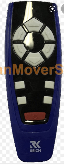

A ver si me puede ayudar alguien. Tengo un mover Reich y ayer me dejó tirado porque cuando le daba a cualquier tecla para mover la caravana, hacia la intención de mover, pero se paraba y pitaba. En el mando aparece una luz roja con forma de rayo.
He leído en un manual por internet y dice que es una sobre carga. Lo apague y encendí en varias ocasiones e incluso probé sin juntar los rodillos a las ruedas y pasaba lo mismo,
