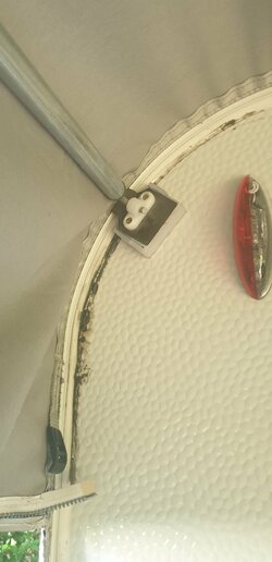

El tema de los Soportes Fixon es que hay que pedir el avancé con el 2º bordón para alojar dichos soportes y lo entregan sin coste alguno. Este 2º bordón es solidario al que va por el perfil del contorno de la cv y es visible en toda su extensión para alojar los soportes en el lugar más idóneo para tensar los palos del techo y las problemáticas partes curvadas de la cv...
Los soportes que te entregarían ( pagándolos ) serían 5, como los palos del techo de cada conjunto de palos.
Este sería el "doble" bordón fuera del avancé y así lo tienen en un concesionario de cvs para venderlo por metros a 2,50 € el metro para numerosos usos ( tanto el nervio grueso como el delgado ).
La foto la hice con el móvil....
Aquí tienes otras fotos del soporte y de cómo quedaría enganchado al 2º bordón:
Ver el archivos adjunto 3745606
Ver el archivos adjunto 3745607
Ver el archivos adjunto 3745608
Ver el archivos adjunto 3745609
Ver el archivos adjunto 3745610

Hola, por lo que veo parece que tienes el doble bordón a parte habría alguna forma de transformar un de bordón normal,para ponerle doble bordón? Por mi zona no encuentro ningún sitio que me cosan eso
No sé si se podría coser, para ello habría que disponer de una máquina de coser especial, al menos.
Pero hay unos soportes especiales para los que no disponen ese doble bordón. Llevan una lengüeta metálica que se introduce entre el bordón y el alojamiento del perfil de la caravana.
Búscalos en internet.

Ver el archivos adjunto 4146073
Estoy buscando con el google lens estos tipos de sujeciones y no hay forma de encontrarlos.
Estoy buscando algo similar para que me sujete los soportes FIXON.
Tengo un toldo y no tengo el doble bordón y estoy buscando otra forma de sujetarlo que no sea coserle el doble bordón
Me puedes pasar el link de esta foto o algo similar
