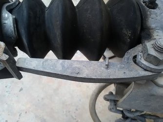

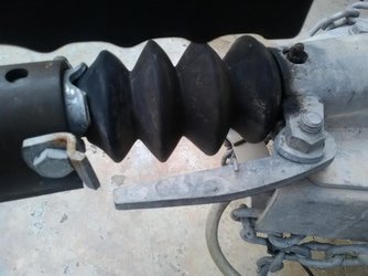

Como ves la palanca se cierra a mano y hace tope al ir hacia atrás impidiendo el uso del freno. Cuando tiras hacia delante el resorte empuja la palanca automáticamente hacia fuera e impide que el freno deje de funcionar. Es práctico y seguro. Algunos compañeros hacen topes con pletinas y tornillos. Busca en Google: tope freno de inercia marcha atrás y verás si hay formas distintas.

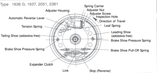

Hola: vamos a ver. Mi caravana con eje Alko de 1978 dando marcha atrás no se frena. Se comprime el freno de inercia, claro, pero al girar la rueda hacia atrás arrastra la zapata principal hasta un tope interno y no se frena.
Si una caravana con retromarcha, el 98 por % lo lleva, se frena al dar marcha atrás es porque los frenos no están adecuadamente ajustados, están muy tensados Desconozco si algún otro tipo de eje no lleva este sistema pero Alko y BPW lo llevan. Saludos.

Hola será Knott o FTF o BPW, se sabe por el sistema de suspensión de gomas, Alko lleva generalmente en caravanas, ejes con suspensión con gomas. BPW también los lleva pero son cuadrados. Y en el tapón del cubo de rueda llevan la marca. Saludos.
La mía de 2010 con eje Alko no se frena, lleva un mecanismo que al girar las ruedas en sentido contrario se desbloquea. Yo hago maniobras sin ningún esfuerzo. Hay fotos por ahí..

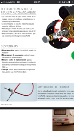

Aquí lo indica en catálogo... esto lleva años.
Hola, ese es el sistema que traen ahora los ejes Alko. Reajuste automatico de zapatas para compensar desgastes. Lo de retromarcha ya hace mucho tiempo que lo traen.
