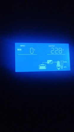

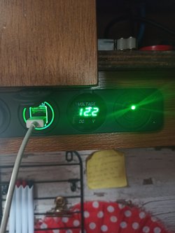

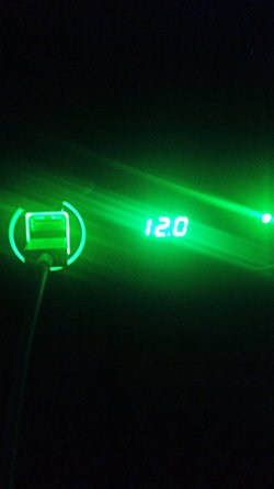

Yo tengo el mismo inverter y ahora mismo lo tenemos puesto sin red, solo con la placa solar. Llevo puesta una Batería 250Ah AGM 12V TFS UPower nueva comprada hace 6 meses, y anoche por ejemplo en el inverter me salía la batería con 3 palos de los 4 que son y la batería seguia marcando 12.0 y mire cuanto estaba cargando durante el día y solo cargaba un 5 % . Y ahora por ejemplo en Load me sale 0% IMG_20210814_092641.jpgIMG-20210813-WA0035.jpegIMG-20210813-WA0033.jpeg

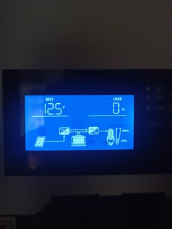

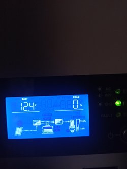

Ahora mismo dándole el sol, solo marca 12'2 cuando antes llevaba a marcar casi 14'0. No se si sea por que e configurado algo mal o que esta pasando...

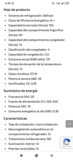

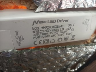

Te paso los consumos del trigo que siempre está conectado, el consumo de 2 luces que tenemos puestas y de la bomba de agua, además de eso tenemos 2 enchufes con conector de mechero y dos de USB y un calentador de agua que va a gas y solo va conectado a la luz para la pantalla que tiene. Todo esto lo tenemos con una placa mono cristalina de 400 w, un inversor de 1000w mppt de 40 A y una batería AGM Upower 250 Ah 12vScreenshot_2021-08-16-12-40-11-488_com.android.chrome.jpgIMG_20210816_125415.jpgScreenshot_2021-08-16-12-57-48-052_com.android.chrome.jpg
50w/dia luces. 5w x 2 x 5h
360w/dia de la nevera ¿15w x hora? Como tres luces LED? No creo.

Conclusión. O la nevera consume bastante más y va a ser eso, o has estado con cargas inferiores a 600w tres dias.
