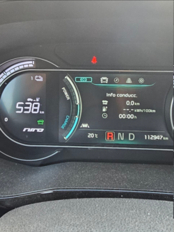

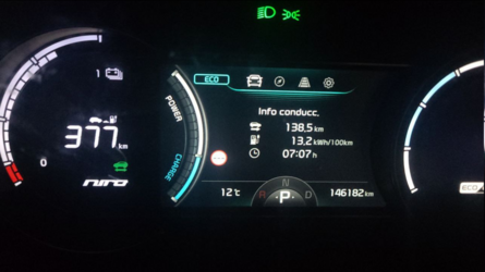

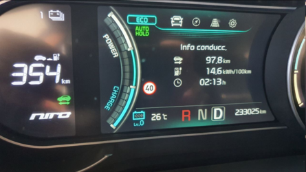

Sacado del TG de Kia Eniro, estos coches tienen la bateria al 100% SOH (State Of Health, estado de salud de la bateria), el de 233000 km vive en Alemania y sin problemas
Yo vendi mi Eniro con 89000 km en 3 años (con varios meses sin tocar el coche por operacion de vesicula y accidente que un land cruiser con remolque decidio frenar con mi coche!) y tenia 100% de bateria
El EV6 mañana hara 60000 km y tiene 2 años y medio y 100% SOH

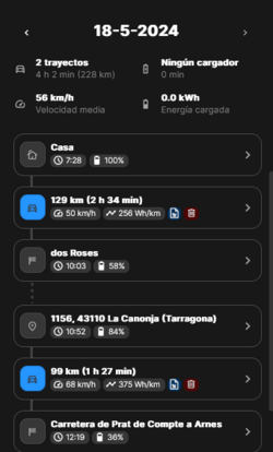

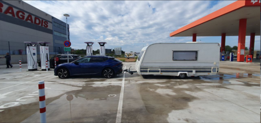

Hoy mi primer viaje
consumo? alto, como es logico, salida al 100´%, parada de 20 minutos a cargar en Ionity Tarragona, 20 minutos CLAVADOS, he llegado
salida 100%, parada en el parking de la santiga, sacar la caravana a la de primera (eso ya me ahorra un 1% de autonomia y 1 hora de sudores) desde el parking hasta pasado Martorell diluvio continuo, daba hasta miedo ir a 90

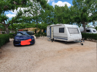

llegada al cargador de Tarragona 48%, cargo esos 20 minutos al 90% y salgo para el camping els ports, orografia PESIMA para llevar caravana, subidas bastante largas y jodias, mas para uno novato como yo, llegada 34 %
cargare en el camping, en Arnes hay un cargador inoperativo desde hace mucho tiempo y el de horta hoy sale no operativo, por lo que me dicen pasa mucho pq algun "mejor no digo palabrotas" le da a la seta de parada de emergencia
han sido en total unos 235 km con una parada de 20 minutos, es bueno? es malo? teniendo en cuenta que es mi primer viaje yo lo considero bueno, la semana que viene que voy a Llanes veremos que tal, bueno y que queda la vuelta a Barcelona aun, va a ser interesante la vuelta

esto es lo que me sale en ABRP de hoy, no esta todo pq no sale la carga y faltan datos, pero calculo que de 0 a 100 esta en unos 220-240 km, o sea de 10 a 80% estaremos en ... 170? curiosamente hoy el coche me decia que me daba de autonomia 350 con el modo remolque, NO es real, es curioso pero la otra vez que lleve la caravana de Esparraguera al nuevo parking si fue realista, es curioso
