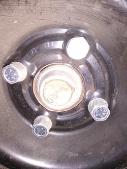

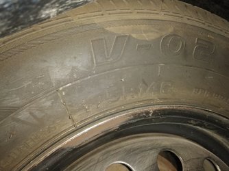

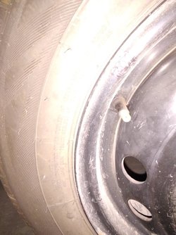

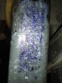

Hola grupo os quería pedir ayuda; me gustaría saber dónde puedo conseguir algunas llantas de aluminio que sean compatibles con las medidas 175 70 13c et49 jx14 es lo que pone en las llantas que llevo ahora. Y también si me podéis ayudar en destinguir en la foto que alko llevo para comprar un hidráulico del freno de inercia que creo que está roto aunque antes tengo que probar en meterle grasa. GraciasIMG_20210326_204614.jpgIMG_20210326_204555.jpgIMG_20210326_204523.jpgIMG_20210208_184300.jpgIMG_20210326_212535.jpgIMG_20210326_205440.jpgIMG_20210410_012625.jpg

No distingo el la foto de la lanza,busca algo así como " 90 S , 90 S 1 "
Por eso lo pongo haber si alguien me ayuda y lo ve? Creo que pone alko 90 S/1 puede ser?
Si,es fácil que sea ese.¿No puedes limpiar eso un poquillo más?
Si no estás seguro y vas a cambiarlo y no vas a salir pronto,lo quitas y lo medimos.
No lo has puesto fácil, entre la tinta azul y el brillo del flash, ha hecho falta usar filtros especiales para poderlo ver....
Este es el compatible para tu freno de inercia -> Amortiguador de Inercia Alko 90S 90S/1 90S/2 90S/3 101VB 359987 366348 | eBay

Veo neumáticos de 14 pulgadas montados en llantas daewoo.
Habitualmente las moncayo suelen montar llantas con anclaje 4x98 ET30, ancho entre 4 y 5 pulgadas.
Practicamente seguro esas llantas son 4x100 por lo que es peligroso no, lo siguiente, indepndemente de que la medida de neumatico no se ve en la ficha técnica y no es equivalente.
(Vengo a resumir que no circules bajo ninguna circunstancia así)
¿Has valorado las tipicas llantas de Seat o Simca de la epocaIMG_20210410_183157.jpg?
Mide muy bien la distancia diagonal entre tornillos de centro a entro (puedes tener el eje cambiado y que si sea 4x100), pero desde el tambor, no desde lo que llevas montado.
Tendras que sacar una rueda.
