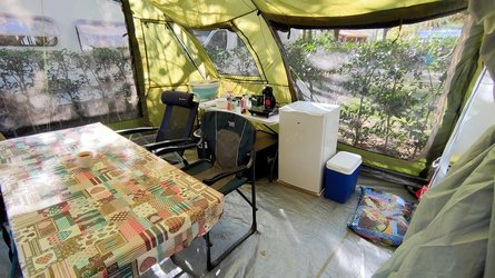

Si va en tienda no creo que le merezca la pena una trivalente. Yo compré un frigorífico de 90l creo (son las que caben debajo de la encimera) en wallapop 50€. Hace tres años y sigue funcionando. Las nuevas estaban en 100-130€.

La mía es una Skandika Gotland 6 y hay sitio de sobra. Creo que en cualquier tienda tipo túnel podrías ponerla sin muchos problemas. Llevarla en el coche es otra historia.
Respecto a lo de gastarse el dinero en una para 12 v, cada uno tiene que valorar como viaja y el uso que le da. En mi caso, uso una nevera de las normales de hielo para lo que quiero llevar frío en el camino.
Usar solamente la nevera de hielos es bastante más caro que un frigorífico, como haga algo de calor usas dos bolsas de hielo al día (a casi 2 € que las cobran en el camping) por lo que la electricidad te sale a cuenta.
