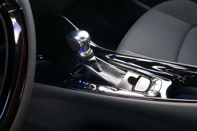

Te recomiendo que en sitios como rotondas o stops pongas el cambio en secuencial, en S4 por ejemplo... Así evitas que el motor se pare (ojo no arranca si se ha parado ya) de este modo ahorras un poco de "estres" a la batería

Yo te puedo asegurar que si que retiene. Hice la prueba en varias ocasiones, en las bajadas si ponía el cambio en D, se me lanzaba el conjunto, y cuando lo ponía en el secuencial y reducía "marcha", me retenía y no se me embalava el conjunto, me mantenía la velocidad constante.
