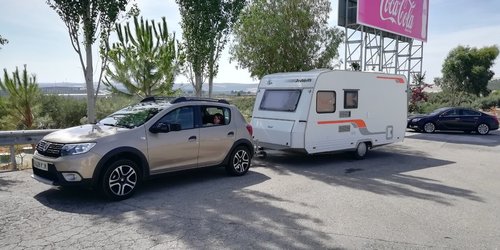

Sí, la caravana es una dethleffts restaurada. Se ha quedado impoluta por dentro y por fuera.
Pues ya sabes lo que dicen por aquí ?, si no hay fotos no hay caravana ??

Que buena pinta tiene ??????
Era el destino entonces, porque al fondo de la imagen ya se veía un Insignia de aquella ?
Vas a notar un cambio enorme ??
Seria una pena que te fallara el Insignia, no hay comparacion.

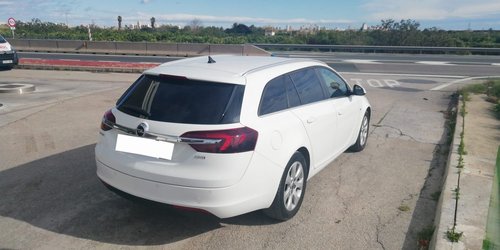

Ver el archivos adjunto 4120226
Buenas noches, habemus insignia. He llegado hace un par de horas. 1200km entre ida y vuelta me he chupado. ¡¡Qué máquina(el coche)!!. Ahora a ponerle el enganche.
Enhorabuena!!! además versión ranchera ???? me encantan los coches ranchera (casi todos, vamos)
Ya verás que lujo llevar ahora la caravana ??
A disfrutarlo, y ya pondrás fotito del conjunto ?
Enhorabuena¡¡¡ además versión ranchera ????
Gracias. Sí, la versión era objetivo sí o sí, ahora tengo que llevarlo al concesionario para que le instalen el enganche y homologarlo, pero eso ya es pan comido. A ver si sale bueno. Tiene buena pinta . Gracias amigos por vuestros consejos.
