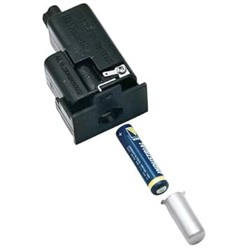

Y dejo caer.....................y la pila de 1,5 v. de encendido???????????????????????
