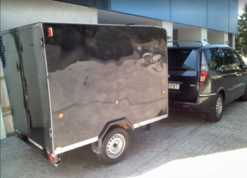

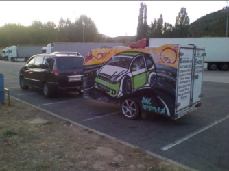

Bueno dándole vuelta se me ocurre otra posibilidad. Como además del monovolumen tengo un coche ranchera, creo que con ese si puedo remolcarla solo con el carnet B, sin sacar el B96. Como lo veis?Ver el archivos adjunto 4121032Ver el archivos adjunto 4121033
Esta TIT es española. ¿Y no está matriculada? si no lo está, la vas a tener que matrícular por superar los 750 kg. Concretamente ¡2075 kg! Estoy por decir que con un ranchera tampoco la puedes remolcar.
Y casi seguro que toca pasar ITV
Yo entiendo que son 1148 de MMA de caravana + 2075 MMA Jaguar, se pone en 3223 kg. Con el B puede arrastrarla. Y tiene 1500 de MMR en el Jaguar.

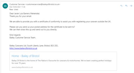

- Tambien le he pedido el certificado de conformidad al fabricante, a ver que responde.

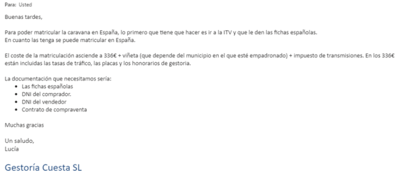

pues menudo timo la gestoria. 336€ por lo mas facil con diferencia
te estan diciendo que la legalices 1º, y que luego ellos te la matriculan
las tasas de tráfico son 98,78€ + las caravanas no pagan viñeta + una placa cuesta 12€.
Total 110€. te van a cobrar 226€ a mayores por un tramite que les va a llevar 10 min por internet, y que a ti te puede suponer 2 visitas de 5 min con cita previa en Hacienda y trafico.
guarda ese dinero, pues lo vas a necesitar para la homologacion unitaria si quieres llegar a rodar algun dia con la caravana
olvida la gestoria y habla con una empresa de homologacion

el fabricante leyendo esa carta no te va a enviar lo que necesitas. Un C.O.C es un C.O.C. Es un documento timbrado, y cuesta un dinero.

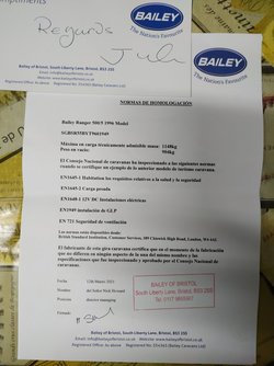

Por fin me ha llegado la homologación y aunque no se si servirá he de reconoc3r que la fabrica Bailey se ha portado. Previa petición por mail en una semana he recibido sin coste alguno por correo aéreo 4 copias. Son unos caballeros
