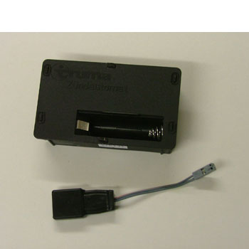

En la mía la pila va a la izquierda y no hace falta sacar la carcasa para cambiar la pila...................metes el dedo, sacas la tapita, sacas la pila y pones otra..........................................así de sencillo.....................

Número 19.................................
Saludos y adelante...................
Cajita de las pilas..........................................

Ahora me has pillado.............no se si es la 3.....o la 5.....como te he comentado yo cambio la pila sin sacar la carcasa.........me tumbo en el sulo, meto un dedo, saco la tapita y meto la pila................sin más.............
