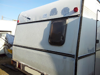

El exterior necesitaba un pequeño lavado de cara.

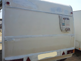

7.- Imprimación
Una vez selladas las juntas (eso espero, no ha entrado agua en 20 años y ahora que he "saneado" puede que entre por mi inexperiencia), comenzamos con la imprimación de los perfiles de aluminio, zonas lijadas de antiguas pegatinas y plásticos varios.
Material utilizado:
- Pintura multiterreno
- Imprimación aluminio
- Pincel
- Papel de lija grano fino

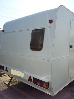

8.- Pintura exterior
No hemos decidido si pondremos algún color sobre el blanco ni de que forma lo haremos (líneas, círculos, dibujos...). Pero si teníamos claro que queríamos pintarla inicialmente blanca, perfiles incluidos. Este ha sido el resultado:
El material utilizado:
- Pintura bicomponente de poliuretano
- Rodillo de espuma
- Pincel para recortar
