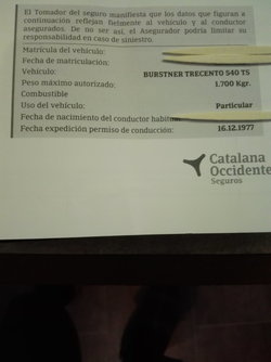

Que va, la compañia tiene que saber previamente, marca, modelo y peso y tiene que figurar en la Poliza. Eso o mi Poliza, precisamente en Catalana Occidente, estaria mal. No creo, ya que el parrafo anterior, obliga a ello: ''reflejara fielmente el vehiculo'' y continua con una advertencia, que viene al caso.
    64,7 KB · Visitas: 12

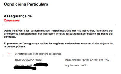

Nops. En la mía dice marca, modelo, número de bástidor y año de fabricacióm pero no aparece la masa por ningún lado...
Es increible, en cada sitio, la misma Aseguradora lo hace de manera diferente. Bueno que se le va a hacer, esperemos que a ambos nos vaya bien, o mejor, que nunca nos haga falta usarlo.

En la mia, asegurada en la misma compañia, consta marca y modelo, numero de bastidor, matricula, fecha de matriculacion y peso maximo autorizado.
