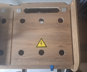

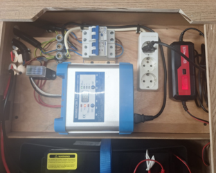

Hola Chicos,
el traslado electrico ya casi esta, me falta un poquito de la batería, consensuandolo con Jesús (Optimo) he decidido cargar la batería de mover
cuando sea necesario con un cargador independiente del resto de la instalación.
Ver el archivos adjunto 4153363 Ver el archivos adjunto 4153364Ver el archivos adjunto 4153365
Este es el resultado en el arcon del paso de rueda, asi los otros dos han quedado totalmente libres.
Ese es el mismo cargador que tengo en casa,bueno uno de ellos.
Dos cuestiones,si vas a dejar las pinzas de los cables del cargador o vas a ponerlo con terminales.
La otra,al interruptor le quité el led,no me gusta que haya nada entre el cargador y la batería.
