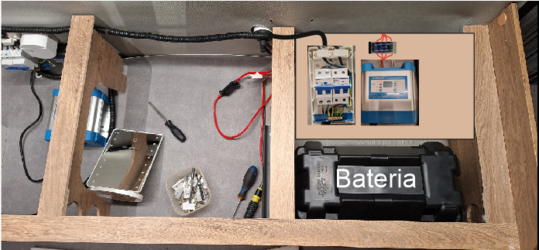

Siguiendo con la optimización del espacio ocupada por la instalación eléctrica
Bandeja colocada lista para trasladar diferencial, transformador e instalación electrica
asi como la bateria.

Hola Chicos,
el traslado electrico ya casi esta, me falta un poquito de la batería, consensuandolo con Jesús (Optimo) he decidido cargar la batería de mover
cuando sea necesario con un cargador independiente del resto de la instalación.
Este es el resultado en el arcon del paso de rueda, asi los otros dos han quedado totalmente libres.
Así lo has dejado genial , eres un artista , que pocos talleres hacen las cosas bien y con gusto.

Ese es el mismo cargador que tengo en casa,bueno uno de ellos.
Dos cuestiones,si vas a dejar las pinzas de los cables del cargador o vas a ponerlo con terminales.
La otra,al interruptor le quité el led,no me gusta que haya nada entre el cargador y la batería.
Te está quedando de oficial de primera,doy fé que he visto en persona.
