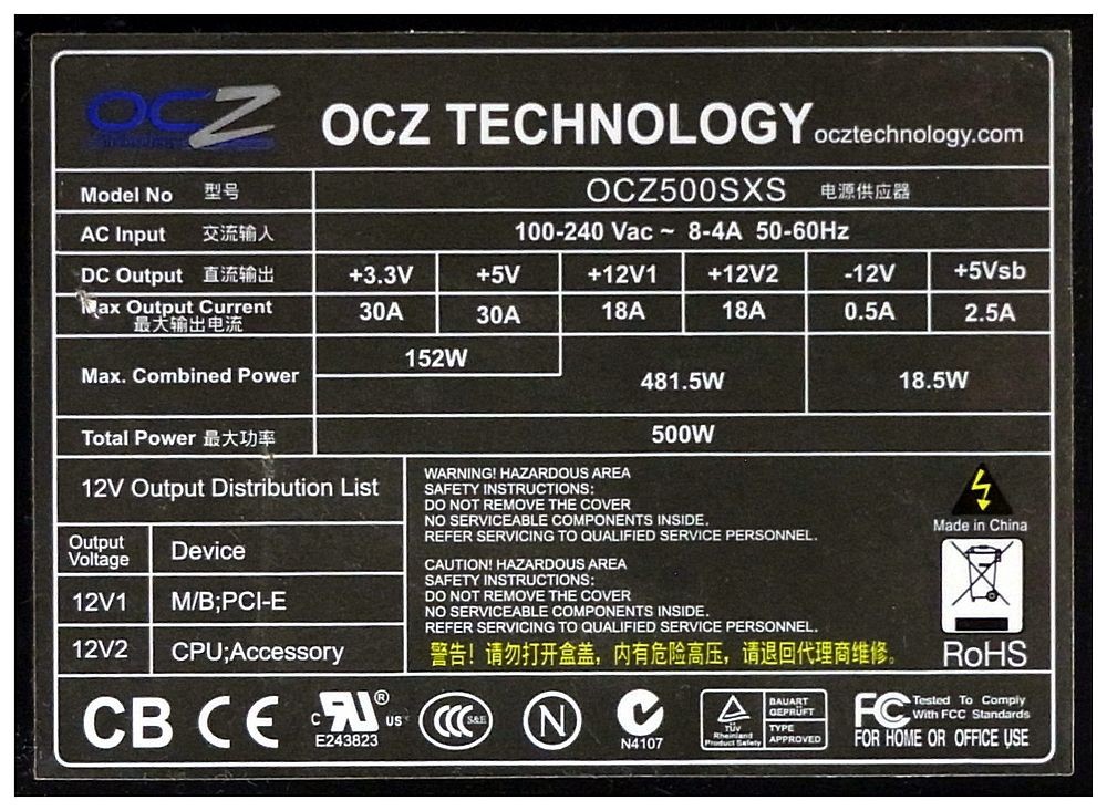

Los 500W son sobre todo para la parte de 5 y 3,3V. Para la parte de 12V de las ya veteranas son unos 12A-15A (144 - 180W)
Edito:
He encontrado una con 18A, que son 216W

Y esta fuente es muy veterana...así como del año 2000
Con esa fuente puedes iluminar con tiras de LED toda la caravana. 5 watios metro es no llega a medio amperio de consumo el metro.
