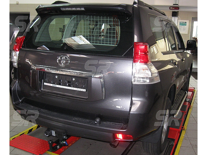

Buenas Raúl, yo llevo hace 4 años ese suplemento que enlazas, luego en casa te paso el enlace de una casa inglesa especialista en 4x4 que los vende, mas baratos que la francesa que has puesto.
Yo llevo puesta la U en la placa que sale del coche y el gancho solo lo pongo cuando engancho la caravana.
Si quieres fotos dímelo y se las hago.
Muchas gracias! Entiendo que dejas atornillada la U al soporte del coche y su contra con la bola atornillada solo la pones cuando sales con la caravana no? Si no es mucho abusar, te envío La foto de mi soporte para ver si es igual que el tuyo. Ya si me dejas el enlace sería la leche!

¿10 cm más? ¿Pero eso no tiene unos límites? ¿No deberían instalarte el enganche dentro de esos límites? O son muy grandes o falla algo.
Edito: Entre 35 y 42 cm
http://brico-caravanas.com/Documentacion/DGT/Normativa enganches.pdf
Altura de la bola
La altura de la bola, medida desde el centro de la bola al suelo,
debe de estar entre 35 y 42 cm cuando el vehículo esté plena-
mente cargado. Para determinar la altura de la bola cuando se
realiza el diseño del gancho, se emplean como referencia los
puntos de fijación indicados por el fabricante del coche.

Pufff!!!! No llevas placa....
No se cómo te irá este invento....
Con un solo tornillo y bajándolo al máximo para ganarle esos 10cm.... Me parece mucho par de palanca en aceleración y sobretodo en frenazos...
No creo que este invento sea una solución para ti.

Fernandocasa lleva una placa para rebajar la altura.... recuerda que si llevas estabilizador Alko 2000, 3004 y sus variantes, tienes que montar una bola de placa especial de Alko con el cuello más largo.
attachment.php
Exacto eso es lo que lleva, además con proyecto y homologación​.
