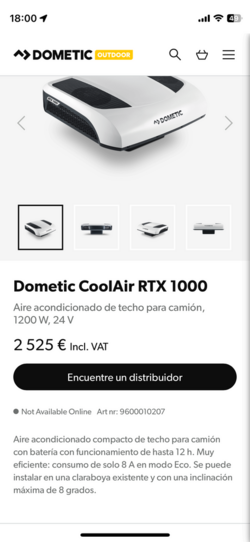

Buenas tardes compañer@s, tengo una caravana T@b 400, con forma de lágrima, estoy viendo diferentes opciones para poner aire acondicionado. El de suelo no termina de convencerme y he estado investigando los de techo. Con los de techo tengo el problema de la inclinación, aunque el trozo donde esta la claraboya es plano 28x28, para poner el aire acondicionado hace falta un agujero mas grande y entiendo que se perderá la superficie plana. He descubierto este aire acondicionado de Dometic especial para camiones que funciona a 12v y 24v. Permite una inclinación de hasta 8 grados hacia delante. No he encontrado nadie que lo tenga ni referencias. Igual en el foro hay alguien que pueda recomendarlo. Muchas gracias por vuestro tiempo
