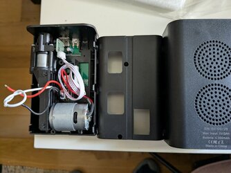

Analizando el problema, era la batería. Una de las dos celdas estaba muerta. Así las cosas, o lo tiraba, o compraba otra batería o le hacía un apaño. El apaño consiste en adaptar el aparato para que funcione con los 12v de la conexión de un mechero de coche. Pasos a seguir:
1.- Desoldar los cables de la batería para aprovechar el conector a la placa del compresor. En la siguiente foto se pueden ver los tres cables: Rojo(+), Negro(-) y blanco para el control de la carga. Éste último no se va a usar, así que se puede ver hecho un nudo.
2.- Hacerle un agujero a la carcasa y sacar el positivo y el negativo hacia el exterior:

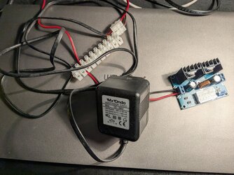

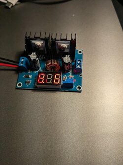

3.- Comprar un regulador CC-CC que sea capaz de transformar los 12v del coche a 8v para el compresor y con un suministro aceptable de intensidad. Yo he pillado este en Aliexpress y parece que va bien.PXL_20250620_181619419.jpg
Para ajustar la tensión de salida utilicé una fuente de alimentación vieja que tenía por casa. Ajusté la tensión de salida a 8v, que es algo más de los 7,4v nominales que suministra la batería, pero así el indicador de carga del compresor indica batería llena :).

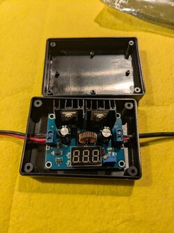

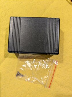

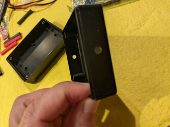

4.- Conseguir una cajita para que entre el convertidor.
5.- Se le hacen un par de agujeros en los laterales para que pasen los cables.

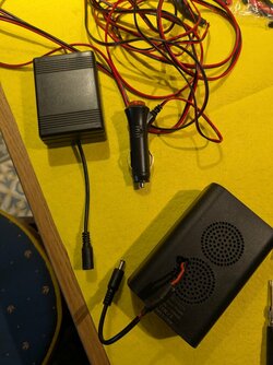

5.- Se compra un enchufe para mechero de coche, se le unen tres metros de cable. Se adecentan un poco las conexiones entre la caja y el compresor y ya tenemos el brico terminado.
Espero que os parezca interesante. El coste en material ha sido despreciable y la dificultad es mínima.
