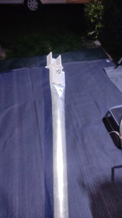

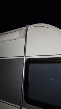

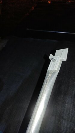

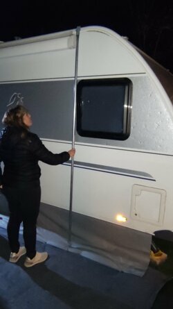

Estos soportes de la base un poco raros?
