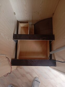

Estando parte del armario sobre el paso de rueda, fabricó una bancada sobre la que descansar el frigorífico y aprovecho ese espacio para instalar un cajón, para la bancada uso tablero marino de 13mm, para el cajón tablero de okume de 9mm y dos correderas telescopicas

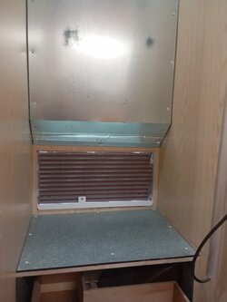

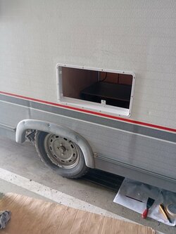

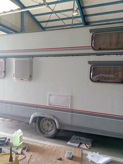

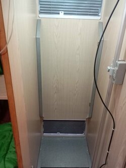

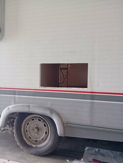

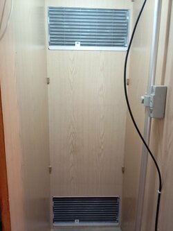

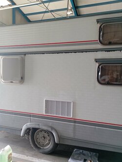

Una vez preparada la bancada y el cajón instalado, puedo replantear la colocación de la rejillas de ventilación, tiro de manual de instalación de mi frigorífico (altamente recomendable) para evitar cometer errores que después traigan quebraderos de cabeza, en mi caso instalé dos rejillas LS300, estuve barajando la opción de rejilla inferior y chimenea pero por el precio de la chimenea lo descarto y aparte más adelante necesitaré todo el espacio posible en el techo :)

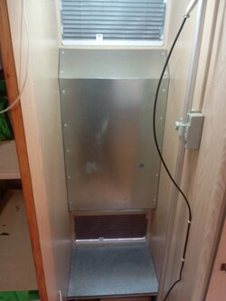

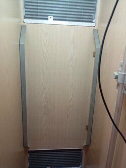

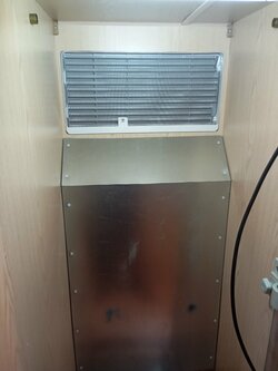

En mi caso el fondo del armario ropero es mucho más de lo que necesito así que aproveche y cree una estructura para poner una chapa anticalorica, usando ángulo galvanizado de 30mm y 0,5mm de espesor, creedme que el dema del peso lo llevo muy en cuenta soy consciente de que voy añadir peso y no solo en este proyecto, pero de alguna manera intento buscar como hacerlo lo más ligero posible y compensar ese peso por otro lado

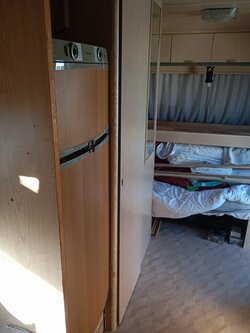

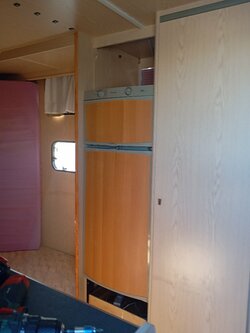

Gracias! Hoy por fin he podido dedicarle un ratito y he podido presentar la nevera en su hueco, como era de espera entro muy justa, tanto que tuve desmontar los largueros de la literas para poder desplazar un lateral de hueco e introducirla, todo por culpa de un perfil embellecedor de la esquina del baño que tiene 3 mm de grueso lo suficiente para complicarme un poco, pero bueno por fin está en su sitio y puedo tomar las medidas de profundidad para poner el marco trasero, poco a poco e intentando con buena letra
