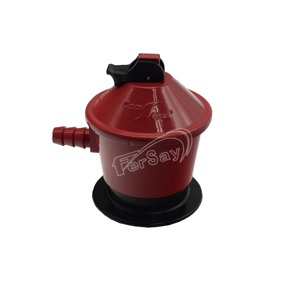

Yo también tengo propano y una alcachofa o regulador de este tipo...
Lo normal es que tengas estos dos reguladores , para butano o propano .
images
images
Asi irian los dos
Yo llevo el mismo regulador que para el gas y sin problemas.
Tal como dicen los compañeros, la "alcachofa" (de 28 mb) de la foto vale igual para Butano o Propano y no es necesario cambiar nada. PERO, el rendimiento NO es igual debido a que (pese a lo que erróneamente se cree) el propano tiene menos poder calorífico que el butano y necesita más presión de gas para el mismo rendimiento.
Aunque no es necesario cambiar nada, yo recomiendo que se utilice un regulador de 37 mb para el Propano y otro de 28 ó 30 mb para el Butano. Sobre esto hay varios hilos aclaratorios en este Foro, pero ahora solo localizo uno http://www.webcampista.com/foro/foro-campista/18910-regulador-37mb.html
Yo tengo instalado en mi caravana una bombona de Propano con regulador de 37mb y otra de Butano (K6) con regulador de 28mb, conectados a una "T" que da entrada a la instalación general de gas de la cv,
