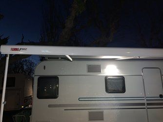

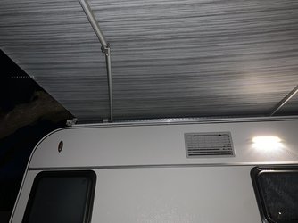

Ya hemos reservado la Caravana, al final con el Toldo Fiamma F45S y ya más adelante ya veremos los cerramientos, los que teneis este tipo de toldo, podriaís en un futuro poner un avance? Lo teneis atornillado a la guia? Es que desde el taller nos dicen que lo enganchan en la guia, por que si se bajan muy abajo se pierde mucha rejilla del respiradero del frigo, entonces si en unos años quisieramos poner avance, tendríamos que quitar el toldo, pero estamos viendo en otros sitios, que si los toldos estan un pelin más abajo, se pueden poner unos acoples para el avance. A ver que me decis de los vuestros!
GRacias
A nosotros no me acuerdo cómo han puesto el toldo pero la guía está libre para poner avance en un futuro si queremos
Busco fotos y te paso
GRacias
Para poner avance te recomiendo que mejor te monten el fiamma f80s que va en el techo.image.jpgimage.jpg
