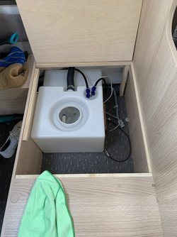

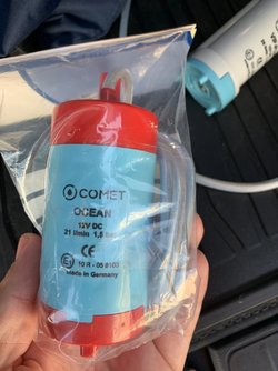

Es muy sencillo, abrir deposito de agua desde dentro, sacar la bomba de origen,,,,y conectar la nueva tal cual. De verdad que es muy chorra hacerlo

Hola Dopo, me refería a la conexión a la corriente, cortaste y pusiste un empalme? Le pusiste algo para conectar directamente??
gracias!

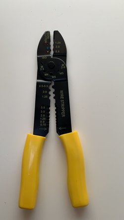

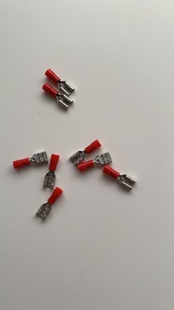

Para la corriente (justamente ayer la cambie porque se me rompio...) va con estos conectores:
y necesitas esta herramienta;
y va conectado debajo una caja blanca al lado del deposito a una pieza blanca rectangular, ver esta foto:
Por cierto yo he montado esta bomba de agua y de lujo:
Gracias por la información, de como colocar la bomba...
