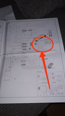

A ver,cuando nos compramos la Weinsberg ( nueva,es importante este dato) el comercial nos explicó el tema del aire acondicionado .
Ok,no lleva calefacción.
Ok,si que lleva,probado.

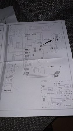

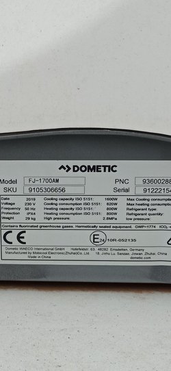

Viendo el tema del compañero al que se le ha roto el condensador y viendo que es un Dometic,me he puesto a revisar el esquema raquítico que te ponen en las instrucciones.
Me he dado cuenta que hay una entrada de 12 voltios DC.
Pongo los esquemas y el modelo.
IMG_20220809_203208.jpgIMG_20200619_213317.jpgScreenshot_2022-08-08-21-40-42-938_com.miui.gallery.jpg
No encuentro el significado de esa entrada, ¿será que también funciona a 12 voltios,con batería?

Por lo que me e podido informar necesitas adquirir un kit para poder hacerlo funcionar con el coche en marcha o l autocaravana en marcha... Aunque seguro que se puede hacer la trampa para hacerlo funcionar sin necesidad de tener el coche arrancado aunque durará poco la batería... Te paso el link de dometic con el kit en cuestión, lo encontré a raíz de buscar esa entrada de 12v la entrada en si no se para que es...
1250€ tienen la culpa, ahora ya valora si te merece la pena.. jejej
No,no ,si ni siquiera lo pongo en el camping,solo para guardar o sacar los trastos si hace mucho calor y ya tengo tensión.
Mi pregunta era de si la luz ambiental funciona con eso,ya sabes que muchos equipos de lo que sea están o casi completos y capados o capados directamente.
Lo llevan todo pero está desconectado.
