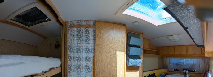

Hola a todos.
Voy a comprar una knaus 450 sin aaAA y ya estoy mirando para ponerselo. Primera duda:
Sacrifico un de las dos claraboyas?
Agujero en techo y conservo ls dos?
La diferencia de precio es poca.
No le veo mucha utilidad a la claraboya, aunque soy muy novato, así q primera intuicion es ponerlo ahi y listos.
Que opinais?
Buenas tardes, yo aproveche el agujero, hace años y ahora en la actual le mande hacer el agujero en el centro y se nota mucho la luz que entra por la claraboya,que condene en la caravana anterior.
Entonces recomiendas dejar ambas claraboyas disponibles no?
Otra gran ventaja de agujerear el techo, es que la unidad interna la puedes poner en el centro de la caravana, con ello consigues que el reparto del aire frío sea más uniforme en el interior. Si condenas la claraboya de encima de la cama, tendréis mucho aire frío en el dormitorio; lógicamente puedes regularlo cerrando un poco las salidas pero por las que dan al comedor no saldrá la cantidad suficiente de aire. Y, además, el dormitorio te quedará muy oscuro.
Personalmente pienso que más agujeros más se debilita el techo, si a eso la añadimos el peso del aire acondicionado como que no me convence, no se pero la mía con las ventanas laterales y la grande delantera ll que sobra es luz
Depende de la claraboya, ahora las hacen mas grandes y no podrías poner el aire porque la medida es mas pequeña.
Yo tengo una Hobby 460 y la puse el el cuarto junto a la puerta del salón y me da aire a los dos lados.
Una cosa importante que me dijeron es que el aparato tiene que estar en la zona plana de la caravana y no se debe poner en cuesta que es como está la claraboya del dormitorio.
La luz es muy importante y muchas veces hay ventanas que les bajo el foscurit porque no me quiero acostar y me este viendo el vecino.
En mi caso yo tengo escalera para subir al techo lo que quiere decir que soporta el peso de una persona.
Lo mas importante es que te lo pongan bien.
Hola as mirado otros A/A ? yo lo llevo en un cofre , lo puedes mirar en la web de Dometic ,lo hay con bomba de calor y también hay unos que se ponen en las claravollas y dejan pasar La Luz, es cuestión de mirar ,ver precios .
Me han dicho q las dr conductos, al lanzar el aire a baja altura, tardan mas en enfriar la caravana.
Yo ni idea, pero tiene sentido q el aire esté arriba...
Cómo va por conductos , si se puede te ponen las salidas en lugares altos . Yo en la anterior caravana los tenía , en esta no lo han podido poner en alto y los tengo abajo , también enfría , toda la caravana .
Se ponen en la claraboyas , mira también en la página de Dometic , lo que sí recuerdo es que salían un poco caras de precio , míratelo todo , sus cosas buenas y malas , luego decides lo que creas que te irá mejor y se ajusta a tus necesidades . Mi hijo , para no perder claridad , le hicieron el hueco en el techo y todo perfecto , no tiene ningún problema .
Y un aire acondicionado que va en el hueco de la claraboya, pero a la vez que tenga claraboya?
Dometic Freshlight se llama (barato no es)
Si , justo ese , es cuestión de echar números , pero el aparatito se las trae . Saludos .
Yo solo puedo decirte que en mi Knaus tengo una claraboya muy grande bastante centrada pero tirando un poco mas hacia adelante (comedor/cama) y al lado hacia las literas esta el aire acondiconado....y a mi me va bien, la claraboya es enorme y me entra luz suficiente no echo de menos mas...pero claro mi knaus es una 400...quizas la tuya que es un poco mas grande...pero yo creo que las que he visto van como la mia, claraboya grande y el aire....eso si, una pequeñlita en el baño...
