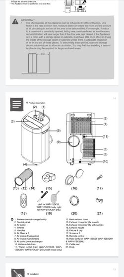

La cuestión es, que hemos comprado un aire acondicionado portátil para la caravana con bomba de calor en el bricodepot marca takoma goodhome. Las instrucciones no son muy claras y tengo una duda.
Tiene dos tapones de drenaje uno en medio del aparato y otro abajo. En caso de querer poner drenaje continuo (ya que tengo un agujero en el suelo de la caravana de un antiguo desagüe) ¿en cuál debería conectar la manguera? Y ya que estamos, ¿que tipo de manguera me recomendáis?
Porque si hay q conectarla en el de abajo del todo ( fallo a la hora de fabricarlo) se doblará y quedará estrangulado, ya que quiero pasar el tubo hacia abajo y que drene a la arena del camping.
Gracias por todo. Y perdonar por el tocho.
Puedes poner los dos tubos de desagüe y unirlo para que solo salga uno. No olvides que la máquina necesita coger aire para que funcione de manera óptima.
Perdona mi ignorancia. Pero que tiene que ver los tubos de drenaje con el de aire?
Gracias
Por lo que vel el 10 y 11 son drenajes de agua, como dice Soao los unes en una T y bajas uno solo al suelo.
La 9 es una salida de aire caliente que deverias sacar por una ventana, la 7 y 8 son entradas de aire
Gracias
Nada, cada uno cumple su función. Pero por amigos que les ha pasado que al meter la máquina dentro de un armario y saltar por alta, por eso lo decía. La máquina tiene que respirar digamoslo así por lo que igual que expulsamos el aire de salida para que funcione bien tiene que coger aire. No se si le colocaras rejilla o lo dejaras un hueco pero en detallito que no deberías dejar pasar[emoji12].
