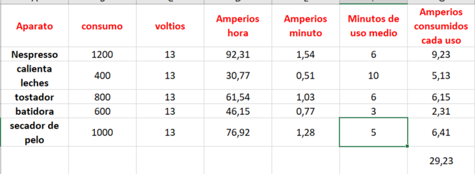

Creo que esto ya lo he puesto más veces.
Estos son mis consumos diarios de los electrodomésticos más "tragones" que usamos todos los días (el secador no, pero lo añado).
Si pongo algo más del inversor, me pueden salir ¿35Ah?. Y desayuno como en casa.
