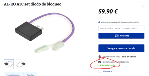

AL-KO ATC set diodo de bloqueo
El primer resultado de la primera búsqueda.
Y apostaría que si llamas al cualquier distribuidor alko, lo consigues.

Más que un diodo, que tienen dos patas nada más, parece un relé (de estado sólido) que tiene por lo menos cuatro.
Luego miro el vídeo más despacio,pero no parece difícil de colocar.
