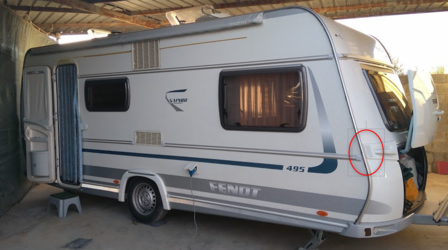

Hola a todos
Yo tengo en la caravana instalada la señalización V23, una linea longitudinal en longitud blanca y otra roja en anchura detrás y otros dos trozos acompañando el galibo trasero. Ayer en la ITV todo perfecto aunque tuve que quitar un trozo ... ya que no puede haber V23 a menos de 20cm de cualquiera de las tres luces de frenado.
También llevo delante. Al lado de las asas reforzando el marcado del ancho.
