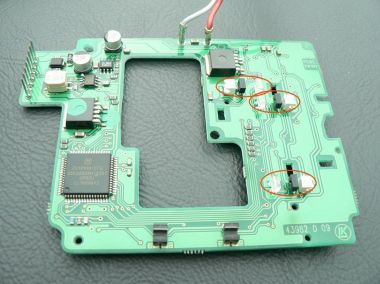

Es que resulta que se le ha ido al coche mio la placa electrohidráulica y no quiero pensar que sea a consecuencia de engancharle la caravana, aunque en la mercedes me dicen que no tiene nada que ver, que el par motor de ese vehículo es idóneo para ello.

Según comentan por los foros, es problema de las soldaduras y de los contactos de la placa... dicen que limpiando los contactos y repasando soldaduras te ahorras los 800-1000€
-> http://www.aclassinfo.co.uk/mypage.59a.htm
