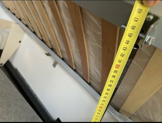

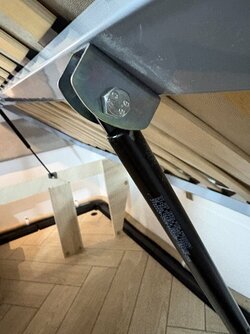

Buenas a todos, algo que si me vino bien en la feria del Caravaning fue ver la versión sport de mi 496 y las mejoras que trae, entre estas el canapé de la cama tiene estos amortiguadores, me parece un buen upgrade, el tema es que no medi la alargada de estos y ahora en aliexpresss hay 500 🤣🤣.
Alguien viendo el texto del amortiguador me sabría decir cuánto hace de largo? O alguien que lo lleve en la suya o haya hecho el mismo brico?
Entiendo que 455 mm y 350N de fuerza?
