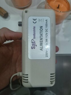

Hola tengo una knaus 400lk del 2008, y el amplificador que muestro en la imagen tiene rota una de las dos salidas de TV. Mis preguntas son:
¿Se puede reparar y de que manera para hacerlo yo?, si no es muy complicado.
El aparato aparte de ser amplificador de señal de TV, ¿es un alimentador de la antena?
¿Algún enlace para comprar si no hay solución?
Hola: si tienes un soldador de estaño, probablemente lo puedas arreglar tú mismo. Se habrá desoldado la toma que suelen estar soldadas directamente al circuito impreso y si se empuja demasiado se sueltan. Más fácil de desmontar, imposible, por lo que se ve. Saludos.

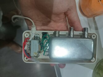

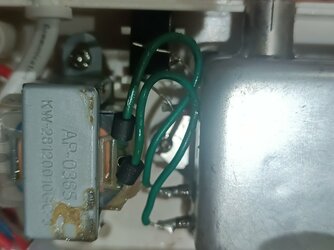

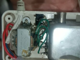

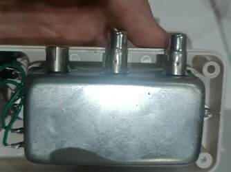

Hola
He desmontado y no hay nada desoldado.
Este amplificador de antena, ¿también alimenta la antena?
Dentro todo está soldado
Pero la toma de antena y las dos salidas de antena van en una misma pieza metálica
Este es el aparato

Hola,
Solo tengo señal de TV en uno de las dos salidas
En la otra no tiene señal
Bueno no sé si se puede probar de otra forma
Pero lo he probado enchufando una TV a una toma de salida y se ve y, otra TV a la otra toma de salida y no se ve
