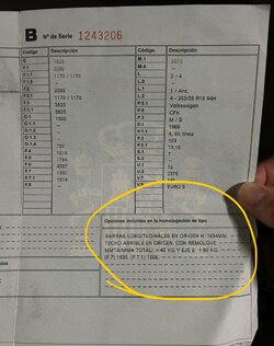

Anotación ficha técnica ? Es la bola?
Gia
hola. Alguien sabe decir que significa esta anotación en la ficha técnica del coche ? de la bola quizás? Tengo que sumar esos kilos al coche ? Gracias
Gi
    284,5 KB · Visitas: 60
Yo tengo una anotación parecida y es por la bola, y te indica que si llevas remolque la MMA del coche sube unos kilos ( a tener en cuenta en la suma del conjunto si no puedes pasar de 3500kg si solo tienes el B)
