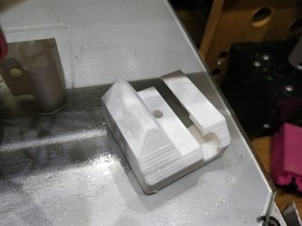

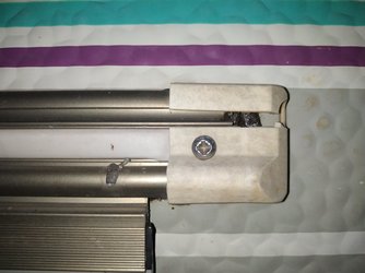

Y el primer apaño es el siguiente: la caravana está en muy buen estado, pero acusa los años que tiene. Los topes de las guías y embellecedores exteriores, por ejemplo están muy machacados.

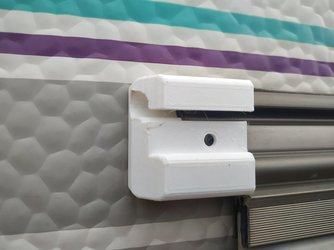

Así que tirando de impresora 3D estoy haciendo unos sustitutos.
La primera prueba falla de tamaño, ya que diseñé la pieza a partir del tope antiguo, que le debía quedar grande y podría encajar mejor. He de hacer un segundo diseño a partir del raíl, espero que no quede tan flojo como este.
Yo las imprimo en casa, que tengo impresora. Debería ser más caro el diseño que la impresión. Esto en material no pasa de 0,10€ cada pieza (más el tiempo de impresión, que me lleva media hora por pieza). No sé lo que te podrían cobrar por hacerlos en un servicio de impresión, pero probablemente más que lo que cuesta comprarlos. De todos modos cuando tenga el diseño bien acabado he de subir los archivos para quien los quiera/necesite. Lo ideal sería conocer a alguien que tenga impresora y que te haga el favor.

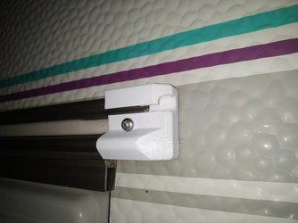

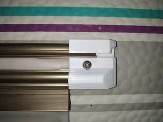

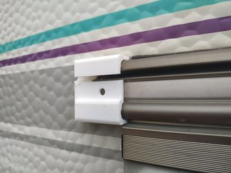

Esta tiene 27 años y los topes son eses que ponía Jose Luis en el enlace. Por lo que veo en otros modelos y marcas las guías son bastante parecidas, por no decir iguales.
Ahora ya tengo casi modificados al 100% los terminales, me falta ajustar una medida y a imprimir. Bueno, eso y comprar plástico PETG, que el PLA no soporta muy bien la intemperie.

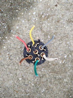

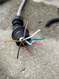

Antes de rematar los remates (valga la redundancia) y como ya (por fin) tengo la bola en el coche, tuve que cambiar la piña de la caravana de 7 a 13 pines. Primera sorpresa: la manguera tiene 8 cables, de los cuales uno (azul) está desconectado. Compruebo todos los conectados y, efectivamente, estaban perfectamente, pero para mi sorpresa la caravana tiene luz de niebla por lo que el cable conectado al pin nº 2 es el de la luz de niebla y no tiene luz en el interior. Conecto todo y todas las luces funcionan perfectamente. Supuse que el azul que traía suelto era el de las luces interiores, así que lo conecté al pin nº 10 de la piña. Pero no me funcionan. El circuito de 12V debería estar perfectamente, porque con la caravana enchufada a 220 funciona todo lo de 12 (luces, bombas y nevera a 12). Supongo que tocará desmontar la fuente de la caravana a ver que pasa con ese cable azul.
