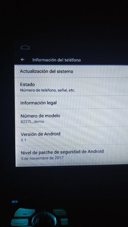

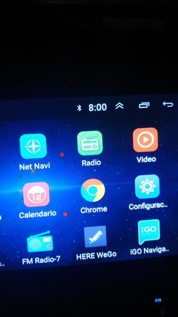

A ver, necesito una "radio" para el Android del coche,la que lleva se apaga, o sea, le das al icono de la radio, hace mención de encender y se vuelve al menú.
Estoy buscando en el Marquet pero todas son o bien on line o para móviles, y buff.
La radio, el aparato, es acoplado al Zafira A, y es marca "nisu"...
El Android, creo que es 9,ahora lo miro.

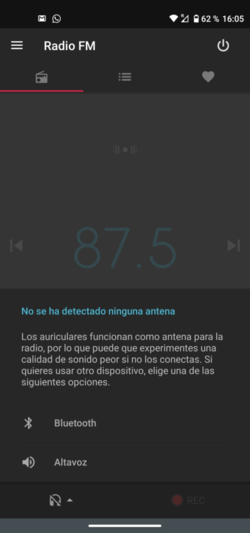

Si el móvil no tiene radio, es cuando solo funciona online, pero si tiene es una radio normal. Pero ojo, has de conectar algo al jack, creerá que son los auriculares y entonces funciona. No por los auriculares, sino por que usa el cable como antena. Todos los que he tenido con esa función son así, o cable (jack) o nada

¿Tiene entrada de antena y la has conectado? Como te decía antes, ningún Android de los que he tenido funcionaba sin antena (auriculares)
El del coche será Android auto, pero si está basada en Android "normal", puede tener el mismo problema. Por descartar :dontknow:

Es la misma, pero la puedes poner desde la pantalla principal o desde la otra.

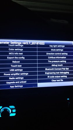

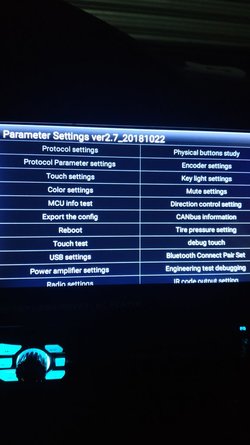

También he intentado dejarla de fabrica, pero solo cambia el idioma.

Al final he podido resetear todo y aparece la radio y funciona.
