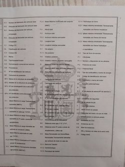

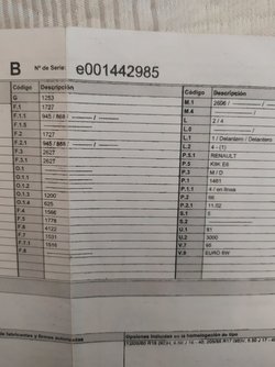

Pero entonces.... El coche según la ficha técnica podría asta 1200,no?
Por poder, podría hasta con un remolque churrería de 4000 kilos. Pero se trata de ir cómodo, seguro y que no se rompa nada, ni hagamos daño a nadie.
El mío "puede" con 1400, y ya te digo, que para ir cómodo, le sobran 400 o 500...
Además tienes el limitante de la masa máxima del conjunto, o sea que debes restar.
Vale, gracias de nuevo y perdon por mi torpeza, por eso puse los papeles, voy a ver lo que veo por ai de 350/390 aunque no tengo prisa de comprarla ya que asta verano estaría cerrada en el garage, lo que eso si las UE me gustan están por bcn, Madrid,....
