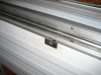

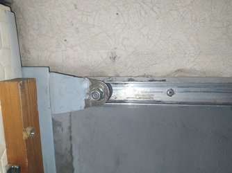

Muchas gracias por todo. La verdad que no, no le hemos cambiado los muelles. solo tenemos problemas en 1 rail, y no tenemos claro que puede ser. Te paso foto, aunque aqui está enderezada. Los remaches los hemos limado un poco y nada, sse sigue enganchando , lo que provoca que la chapa donde va atornillada la rueda se doble

Hola: me extraña que la cabeza del tornillo de la rueda sobresalga y tropiece tanto en los remaches como para doblar la chapa soporte. De ser así esos remaches ya habrían saltado.
¿ No será que esa tuerca tropiece en la bisagra longitudinal del panel lateral cuando llega abajo? Veo una tuerca con freno que tienen más espesor que las normales. Además, ahí precisamente, van unas tuercas de muy poco espesor, unos 4 o 5 mm como máximo, precisamente para evitar que al llegar abajo el techo tropiece con la bisagra del panel. En la nuestra esas tuercas son de poco espesor, aunque tienen un problema, no se puede poner tuerca con freno ni arandelas grower por eso.
Mira a ver si tienes marcada la bisagra, rozada.

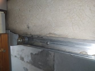

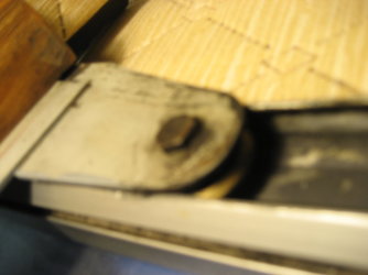

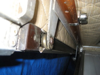

Hola: Zuce79: aquí tienes varias fotos de cómo está la rueda sujeta al soporte. Observa el espesor de la tuerca del eje de la ruedina, unos 4 mm.
En otra foto verás el refuerzo que puse justo debajo de la bisagra de los paneles laterales porque me rozaba al plegar y desplegar. Aunque nunca me llegó a doblar ninguno. Saludos. 1658244345177.jpeg
Un consejo, en el listón que va vertical en las esquinas, si los desmontas y les hacer un pequeño chaflán, 3 mm de espesor con un ancho de unos 12 mm, os facilitará mucho el encajar los laterales con los frontales, pues ahora están a escuadra y suele engancharse la junta ahí en la zona.
Es esa madera de la segunda foto que te he puesto. Saludos.
Ya ves que las ruedas no son como las tuyas, estas son de bronce, y por eso hay grasa. Como va tapado todo por el panel lateral cuando sube, no se ve.

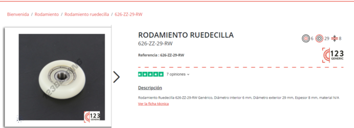

ayer desmontamos bien las ruedas y tachannn la que nos da problemas no es la original, no tiene rodamientos, por eso pensamos que nos ha dado los problemas. Hemos comprado estas por internet a ver que tal quedan.
El tornillo es que mi marido lo habia cambiado, pero le pondremos el que traia. Ya os dire si funcionan o no
