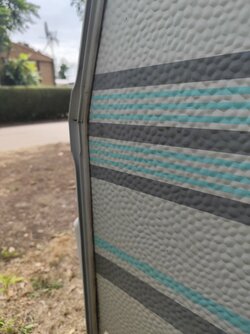

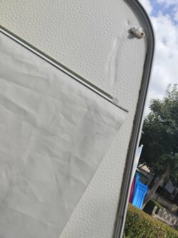

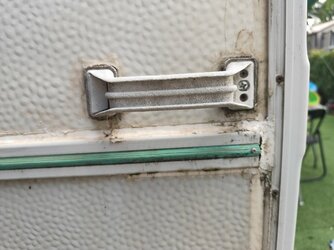

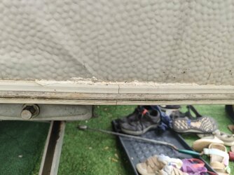

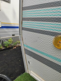

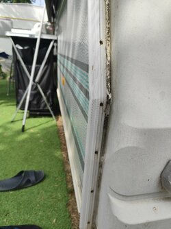

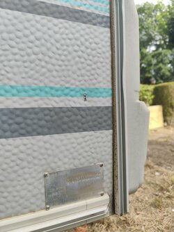

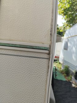

Hola!
Tengo una Sin Roller Sevilla 470f de hace 30 años, y aunque llevo dos veranos sin aparentes problemas, tengo mucho miedo por el estado de varias juntas. He leído muchos posts sobre este tipo de reparaciones pero no me queda claro si hacer algo o no... Adjunto las imágenes por si alguno de los compañeros de este foro puede aconsejarme al respecto. Gracias!!

No estaria de mas que repasaras algunas de ellas que se ven que están casi abiertas. Primero sanear bien las juntas quitándolas con cuidado y luego limpiando la zona donde estaban puestas, luego aplicarle sikaflex por ejemplo y veras el cambio tanto estético como de estanqueidad, ya que puede colarse agua por esas juntas, te lo digo porque en la mía parecía que estaban bien y estaba la junta delantera levantada y se empezó a hinchar la madera.
Muchísimas gracias! Entiendo que para levantar las que estén mal, sería con un destornillador plano ir poco a poco y luego limpiar con lija fina. Sikaflex utilizaré el que indican para caravana.
Muchas gracias!
Si levantas las juntas, mejor aprovecha y pon butilo, es más elástco y mejor sellante, eso si es "mas guarrete"
Aquí tengo una duda existencial. Yo con las juntas me refería a la unión entre el lateral y el perfil/pieza metalico, lo que se ve como una especie de silicona que algún dueño anterior le pondría por miedo filtraciones y que está en bastante mal estado. Pensaba quitar eso con un destornillador, limpiar bien (pero por fuera) y aplicarle una nueva tira de Sikaflex para caravanas (pero sin quitar lo que yo llamo perfil metálico con los tornillos). ¿Entiendo que igual estoy equivocado y que "junta" se le llama a la pieza que va atornillada que tiene butilo por debajo? Sé que es lo ideal, pero en principio no pensaba meterme en tanto trabajo porque sin tener experiencia me da cosa soltar todos y luego volver a atornillar. Disculpad la pregunta de novato y muchísimas gracias!!

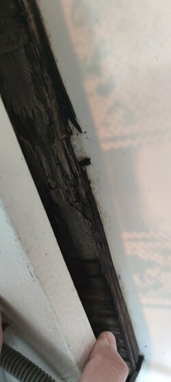

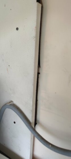

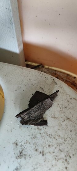

Buenas tardes.
Yo tengo una Adriá 431 DD del año 98 y hoy por pura casualidad he visto que una madera del lateral del arcón está deshecha y 1/2 cm de la parte que da al salón está un pelín blanda justo en el mismo sitio. Alguien sabe si habría que reemplazar todo el panel o solo la zona del arcón?
Con estas lluvias estoy yendo a verla a menudo por si acaso y encontré que la bombona estaba con gotas de agua
