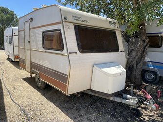

Hola recientemente he adquirido una cv moncayo la cual los dueños me dijeron que era la 380. Cual es mi sorpresa que buscando en la web no encontre nada, por lo que me quede mosca y mirando la ficha tecnica que me han dado con la cv no sale el modelo que es,ya que es un duplicado de la itv de 2008, a lo cual mi mosqueo fue en aumento ya que en la cv no encuentro el numero de identificacion o bastidor, a lo cual me dijo el vendedor que no llevaba porque es antigua y no lo ponian, y ahora estoy con la duda de que si me han timado o no. Si alguien me pudiera ayudar y me dijera que modelo y año es y si realmente lleva numero de bastidor o no y donde lo llevaria en el caso de que lo lleve. Dejo unas fotos para que me deis vuestra opinion. Gracias.

En mi entender es una 370 de 1988 o más antigua, el número de chasis está en la lanza bastidor izquierdo, tiene que estar troquelado, debajo en el eje tienes una placa de alko que te indica el n° chasis y límite de peso soportado.
Y miradas de frente tendría que tener una placa de aluminio con los datos de la CV
Por las fotos parece que es una Versalles 390, los muebles y el tapizado parecen de ese modelo de caravana y por el arcon sobre lo que dice Nil, es de entre el 82 y 86 mas o menos, para salir de dudas un poco la puedes medir
A primera vista parece legal, pero la confirmación es que el n° chasis coincida con el troquelado de la lanza.
Ese papel es lo mismo que el que tenemos todos de la caravana, es legal ya que esta hecho por una ITV, eso hay que hacerlo cuando se pierden o estropean los originales, no deberias de tener problemas, mira a ver el nº de chasis, que debe coincidir con el que tienes en el papel
Hola buenas, tengo una Moncayo parecida, la Versalles 370L del año 86. Sabéis si estás tenían chapa de fabricante o se pueden homologar? Esque lo único que tengo es, grabado el bastidor y los papeles remolque-tractor. No encuentro esta chapa y no me gustaría deshacerme de ella. Gracias
