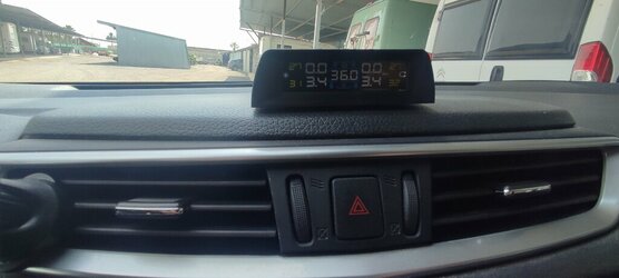

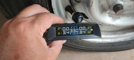

Avisador presion y temperatura
creo que deberías coger uno de 6 o de dos si existiese
Ese a cero te va a pitar constantemente por baja presión en los dos sensores que no tienes instalado
Pruébalo a ver que tal
Los que no estan usados no pitan. Se quedan con los valores de defecto. Sin presion y a 27°. Los dos que puse se fueron en seguida a 31° y su presion.
He rodado este fin de semana y los que no estan puestos, no hacen pitar a la centralita
¿Los tienes programados para que te avisen de una bajada de presión?.
Por que la programación es común para las 4 ruedas y en las que no tienen presión pitarían.
Sin programación las dos que tienen presión o las vas mirando constantemente o no sabrás si alguna tiene un pinchazo
Salvo que esos sensores funcionen diferente a los dos que yo he tenido ya.
Yo los tengo desde hace mucho y lo recomiendo también.
Gracias a ellos, cuando tuve un pinchazo con uno de mis primeros remolques tienda hace 7-8 años, me saltó la alarma que tenía programada cuando bajase de 0.5 bares y pude parar tranquilamente en un lugar seguro para montar la de repuesto.
Justo este puente de agosto me di cuenta ya al salir que no sincronizaban...Por baterías agotadas de los sensores...Toca cambiarlas pero el viaje se hizo sin ellos. :razz:
Mi modelo tampoco pita si no usas los otros dos sensores.
