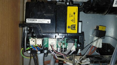

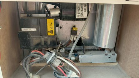

Hola soy Manuel de Málaga. Tengo un frigo Dometic serie 10 con una antigüedadde 4 años, y no funciona ni a gas ni a 12 V. Sólo funciona a 220 V. El chispero no da chispa. Los fusibles están todos los que he comprobado ok, incluido el que hay en el interior de la centralita de 2 A. En general el aspecto de todo es bueno, no hay sobrecalentamiento ni ruidos extraños. En pantalla el mensaje de error es el mensaje de 220 parpadeando y pitando. En el relé 12 V la bovina midiendo continuidad da 87 ohmios por lo quecreo que está ok. Por favor, me podéis ayudar? Alguna sugerencia?

En Google te he buscado que indica ese error y me salen estas cosas
Asi que me viene a la cabeza una pregunta, ¿es un modelo automático?, si es asi lleva laca a que te revisen nevera en un SAT de dometic.
Si no es automatico tendrias que hacer el cambio tu con un lado que tendría que tener, y silo haces y no funciona al Wat de dometic
