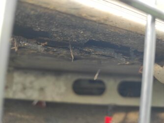

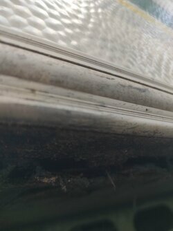

Hola a todos, el otro dia me dio por agacharme en el lateral de la caravana y veo que se esta desprendiendo en suelo, toco con los dedos y esta blando, y si escarbo un poco la fullola de madera de desprende, veo el liston, que esta perfecto, no se ve con humedad ni nada, pero no sé como puedo reparar esto, que hago? Saco el perfil y rasco la fullola hasta que la vea bien y pongo otra? Como la pego? Adjunto fotos a ver si algun experto me puede orientar en como reparar esto,

Yo la llevaría casi seguro a alguna casa taller de caravanas. Si lo tuviera que hacer, quitaría todo lo que está en mal estado y si el listón está bien, compraría tablón de madera de ese tipo( de los que traen de fábrica, como la de los columpios) y recortaría el trozo a reemplazar. Después masilla de exterior y pintar suelo con caucho butíliico.

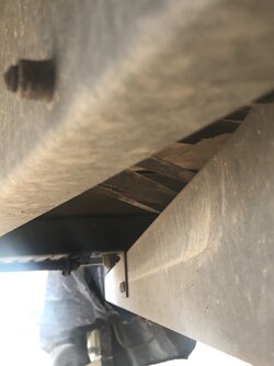

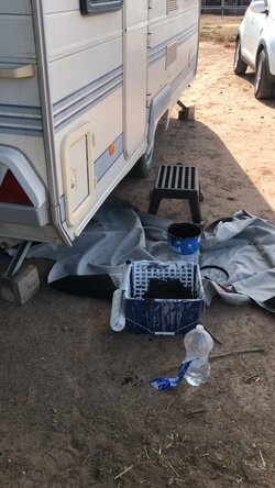

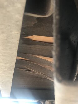

Hola, yo el otro día me animé a pintar los bajos, me di cuenta que también tengo como la primera capa de madera algo sueltas, pero he pensado en grapar primero a ver si aguanta, sino quizá comprar madera fina como trasera de armario y con alguna cola pegarla, preguntaré en LyM. Ademas se puede pintar más cómodo antes de ponerla…21BB99A7-7083-4538-91ED-A697EE074A26.jpeg

Perdon por el reflote pero me he dado cuenta que en estos dias de lluvia tengo un par de esquinas como la del compañero y empapado de agua, pense q podia ser una fuga del baño, pero despues de revisar todo sé que no es por eso. Mi duda es, ese agua se cuela por los tornillos de los perfiles?? por las juntas del suelo con las paredes?? Me he dado cuenta que el anterior dueño hizo una chapuza y no puso bien el caucho porque veo huecos, quizás se cuele por ahi, pero m resulta tan raro que el agua haga ese recorrido bajando y metiéndose de lado ...no se si me explico bien.
