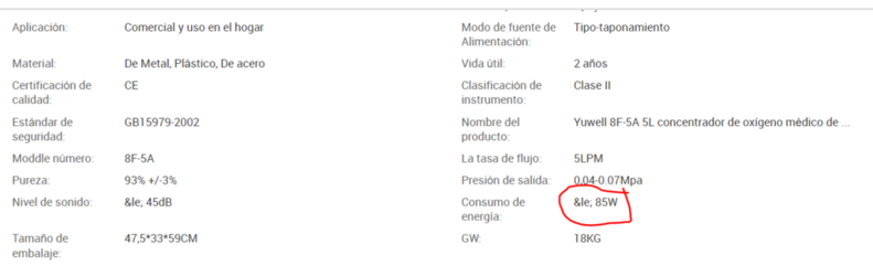

Todo lo que leo (y me he bajado el manual) habla de "potencia de entrada". Es decir, algo así como el "consumo instantáneo" cuando arranca. Yo, por esa frase, entiendo que la fuente de alimentación debe tener, al menos 350W. Sería algo así como si uno va a buscar un inversor, pues que debe ser mínimo de esos Watios.
Quizá podamos saber consumos sin tener que medir o buscar alguien que mida. Más arriba has puesto que "pero ese tipo de bateria para estas maquinas de calle solo dura dos oras maximo". ¿De cuanto es la batería?... con eso podríamos saber los consumos aproximados.
Al final, en una auto, lo que vas a hacer es algo parecido. Tirar de una batería.
Sigo mirando.
Lo único que he encontrado con consumos, es ¡¡¡EN LA PÁGINA DE ALIBABA!!!.
No sé si será fiable.
Esto es lo que pone
Si son 85w máximo (y si tiene periodos de menos) sí es asumible en una autocaravana.
85 w x 24 horas = 2040 Wh (que son unos 170Ah a 12v) Habría que hacer una muy buena instalación y tener siempre a mano la posibilidad de camping o áreas con luz (cada día hay más privadas o públicas que por un precio bajo dan electricidad) puede ser asumible.
