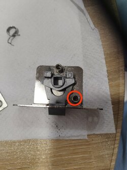

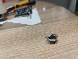

Hola a todos/as,
Se me ha roto el muelle del mecanismo de la maneta de la puerta del baño de mi autocaravana. He conseguido desmontarlo y tengo el muelle, pero no sé exactamente cómo colocarla de nuevo. Sé que va en un agujero lateral derecho del mecanismo (no en el centro), y que debe hacer fuerza para que la maneta vuelva a su posición, pero no consigo ver cómo tensarla ni cómo colocar las dos patas del muelle correctamente.
He buscado imágenes reales pero no encuentro ninguna que coincida exactamente con mi caso.
Adjunto foto del mecanismo desmontado y del muelle.
¿Alguien que haya pasado por lo mismo me podría orientar o pasar una foto real de cómo va montado?
Cualquier ayuda será muy agradecida. 🙏
¡Gracias de antemano!

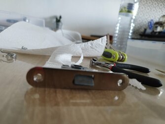

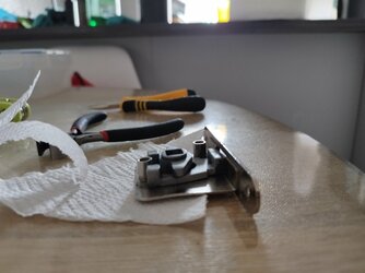

¿Puedes poner una foto del lateral? Tiene pinta de ir por dentro, o que falte un agujero.

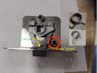

Ahora que me pongo a mirar como iría, Los dos muelles que se ven no son exactamente iguales. Y ¿seguro que no va en el del centro arriba de la foto?
Puesto que no se ve ningún agujero que haga de referencia para colocar una de las puntas, la única parte fija sería "la pared", la parte que se ve y no se mueve de la cerradura. Ahí iría una de las dos puntas, la 1 en la foto. La otra, para que fuerce el cierre tendría que apoyar en el pestillo. No parece que llegue. Y si apoyas en la zona de 90 º que hay cerca, empuja hacia el lado que no es...

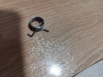

Aupa @mClarip ! Y quitando una vuelta al rizo del muelle dándole la forma del cacho partido...se puede? Hay margen? Alguna vez he hecho algo parecido
