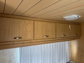

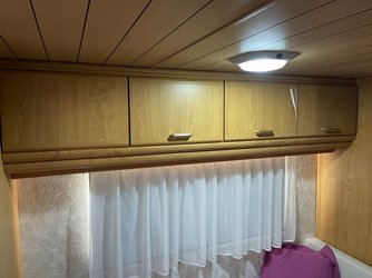

Buenas a todos... después de un tiempo disfrutando la caravana, y confinados... empezamos a hacer otras mejoras para volver a la rutina de las escapaditas.

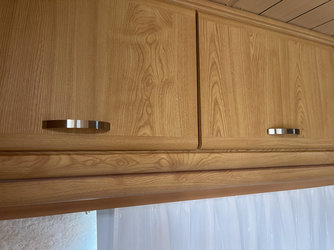

Un pequeño cambio para modernizar el interior, las manecillas de los armarios eran de plástico antiguo, feo y gastado. Montamos unos de acero modernitos...
Nota: como se aprecia en la tercera puerta el vinilo o papel original se está despegando... ya tengo una solución que en breve aplicaré y podré foto.
