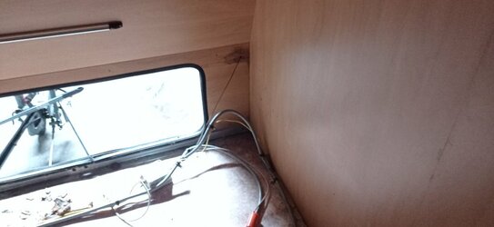

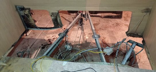

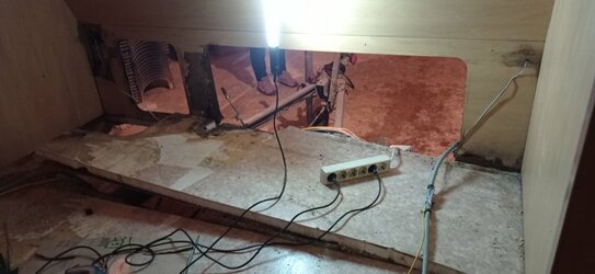

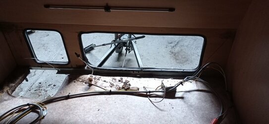

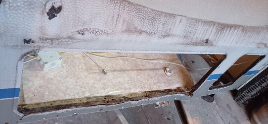

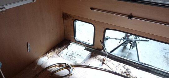

Buenas,
El año pasado me compré una Sun Roller del 2002 sin conocer este foro y sin saber nada del problema de humedad que suelen tener.

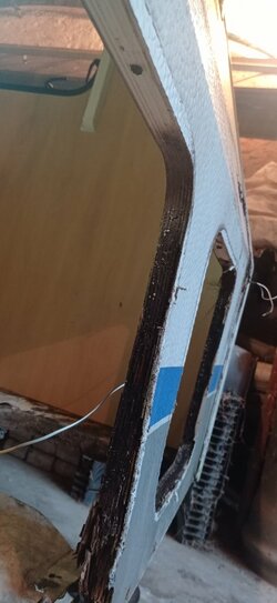

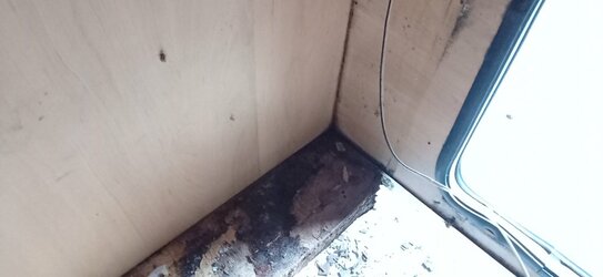

En la segunda salida casi nos quedamos sin caravana, cuando se parte la madera en la parte delantera, debajo del cajón, justo por donde se une el suelo a la lanza.
Indagando, he descubierto que la parte delantera del cajón, tanto el vertical y el suelo están podridos.
Acabo de conseguir un garaje cubierto por lo que he empezado a desmontar. He desmontado la puerta del arcón, la cama que va por dentro, y he quitado la caja negra que tiene en el arcón para la bombona de butano(ya que la instalación la tengo anulada). Mañana me meto a soltar o quitar el sintasol del suelo interior para detectar hasta donde ha llegado la humedad.
He visto que en la parte delantera hay madera muy gruesa(en el suelo), y un poco más adentro es un estilo sándwich, con madera por abajo y arriba y un poliespan en el interior.
También he visto que ha entrado humedad desde las luces de adelante, las que están a los dos lados del cajón.
Tengo duda con los materiales a utilizar, que tipo de madera? Espesores?
Cómo se hacen las uniones de pared/suelo en las esquinas?
Materiales para sellar y pegar?
Cómo va el vierteaguas o goterón?
Adjunto algunas fotos para que me podáis ayudar mejor.

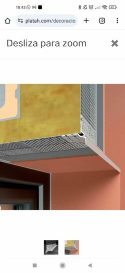

Estoy pensando en hacer más sencillo el suelo del cajón, sin marco, con este diseño que tienen las caravanas más nuevas(adjuntada en la foto), pero donde apoya el frontal, lo que va encima del cajón(parte de pared y ventana delantera)? Como podría reforzar la zona?

Yo tuve que hacer un arreglo parecido, la madera que use es pino para los largueros y tablero contrachapado para las dos partes del sándwich, la madera gruesa en el inicio del sándwich, va por todo el contorno del suelo y el las uniones de los tableros, yo además también puse en la parte que se atornilla al chasis, la pared con el suelo se atornillan, puedes poner alguna escuadra para reforzar, a las maderas que van dentro solo les di barniz, a la parte que va al suelo por fuera le di pintura asfáltica, sellar pues con butillo o con Sika, aunque yo soy más partidario del butillo.
Muchas gracias.
Te acuerdas de los espesores que utilizaste? Funcionó bien?
Hace tiempo leí en algun post algo de tablón marino para aligerar pesos... Es lo mismo que el sandwich?
Y las escuadras que dices en las uniones de suelo pared, serían por fuera, me supongo, que en la parte de abajo quedarían a la vista, y en las paredes se colocarían por fuera de la madera y por dentro de la chapa(aluminio martillado). Me equivoco?
El tablero marino pesa mucho más, a cambio es más resistente, pero no aísla igual, es el que se utiliza en los suelos de los camiones, para la carga, los espesores los saque de la parte del suelo que estaba bien, el tablero lo encargué en Leroy Merlín, pero ese tipo de tablero no lo cortaban. Yo escuadras no puse, te lo he puesto por si te servía, de todas maneras yo las pondría por dentro para que no se vieran. Para pegar elpolietileno no sirve cualquier pegamento, había uno especial, las maderas venían con cola de impacto, pero yo uso uno de patex, he usado el Sika y a mí personalmente no me gustó, así que probando termine usando un patex que es de 60kg por cm².

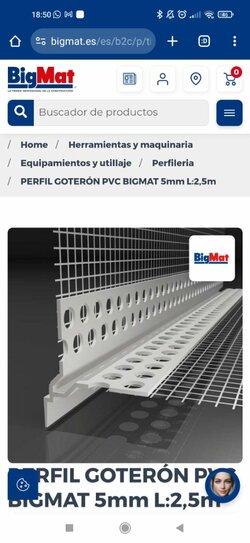

Y la junta inferior... Meteriais algún vierteaguas por debajo del perfil? Como son? Donde se compran?

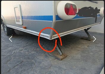

Lo del perfil vierteaguas o goterón inferior, no se donde lo leí, pero es para que el agua que cae de las paredes, cuando llegue al borde inferior de la caravana, el perfil lo evacúe para fuera. Si no poco a poco (sobre todo en las 4 esquinas la madera va absorbiendo el agua y al final se pudriría.

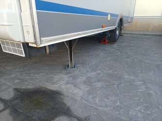

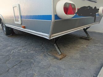

Hola, yo le repare a la mía las 4 esquinas y le puse el vierte aguas con un ángulo de aluminio blanco de 20 mm atornillado a la madera y muy bien sellado con polímero, como le pongas mas de 20 mm te puede estorbar para la llave de bajar/subir las patas.
Se quedo disimulado y funciona genial.

Como lo has colocado? Me imagino que por la parte de la pared lo meterías por dentro de la chapa de aluminio de la caravana, y luego lo atornillarías junto al perfil inferior de la caravana. Es así?
Y, en la parte del suelo, como?
No.
Ese perfil que trae la caravana es para fijar la chapa al listón de madera que lleva y rematar la union , en el otro lado lo lleva distinto para meter el faldón del avance y va sellado con sika o lo que le echen en la fabrica por debajo, pues yo lo que hice fue quitarle esa sika, hacerle unos taladros al ángulo de aluminio un buen cordon de polímero y atornillar sobre el suelo de la cv y repasar el polímero por debajo para que quedase bien. con lo que lo pegues ya sea Sika Flex, polímero o silicona que aguante el exterior.
Las esquinas si te fijas están unos 10 cm avanzadas, para que no haya junta en la misma esquina, le haces al ángulo un corte o inglete en un lado y lo doblas para que haga la esquina, luego solapas con el otro que viene del lateral.

Pues si, es una sun roller fiesta 490 del 2003.
Las esquinas tenían muy poco tocado 15x15 cm mas o menos de la primera madera del sandwich y no llego a tocar ni el porexpan que lleva, el arcón lo tengo bien. De esto hace un par de años que le arregle las esquinas, pinte el suelo por debajo con alquitrán y selle todo el exterior muy bien.

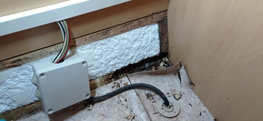

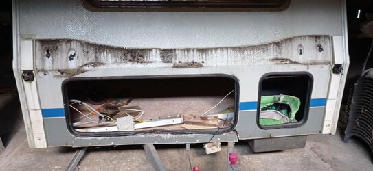

He quitado todo el frente del arcón delantero, ya que casi todo estaba podrido:
Y he quitado toda la primera parte del suelo(hasta la primera junta, unos 60-70cm)IMG_20250125_185402.jpgIMG_20250125_193823.jpg

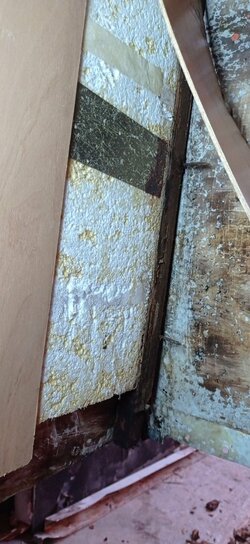

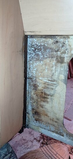

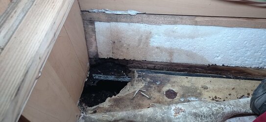

Y en la esquina delantera izquierda(la esquina del gas) está asi:
Tendría que quitar el listón vertical, y el horizontal del lateral, el que se ve por debajo del porexpan. La cuestión es, hasta donde quito? Cambiaríais el porexpan?

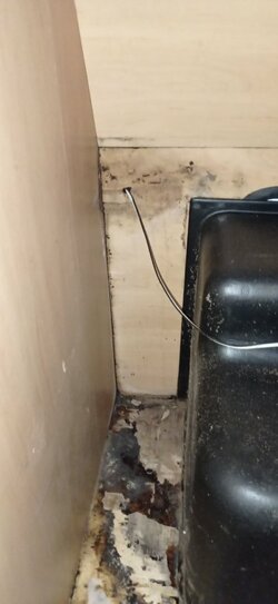

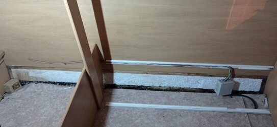

El listón inferior de la parte trasera también está totalmente podrido... Lleva una U de aluminio(me imagino para sujetar el listón) que ha retenido todo el agua que le ha llegado. Se lo voy a quitar. Y un poco en las esquinas del suelo y los listones laterales:IMG_20250127_161531.jpg
Aquí, la misma duda... Hasta donde quitar el suelo, listones, porexpan...?
