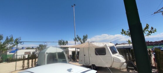

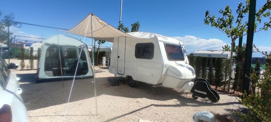

Os adjunto dos fotos de la vez que lo probé a colocar

Te ayudaría mucho poner otro palo en medio, con coser a mano un cachito de cinta donde insertar el palo es suficiente o mejor poner un ojal metalico, bajar bastante los palos laterales y el de enmedio más alto. Dos vientos por palo también ayudam....🤔
Yo pongo toldo playero 3 palos. Y los laterales siempre mas bajos. Imagina que llueve, el agua debe ir havia afuera, no hacia la cv.
Si pones 2 palos, pon 2 vientos por palo.
Creo que parte del problema lo tienes en que estás poniendo los palos demasido altos. La parte de fuera del toldo, debe quedar más baja que el techo de la caravana, y en tu caso eso no ocurre, además, como ya te han comentado, en caso de lluvia eso no te va a aguantar nada.
Opino igual que @Motero , esos palos están demasiado altos.... prueba a bajarlos hasta que la tela se tense mas...
Buenas compañero. Tal y como te han comentado antes, los palos son demasiado largos. Deberías de cortarlos para que queden, como mucho, a la misma altura que la caravana. O al menos uno de ellos para que cuando llueva, el agua escurra por el extremo donde tienes el palo corto y no te vaya el agua directa a la caravana. Y lo ideal son dos vientos por palo; uno hacia adelante y otro hacia el extremo opuesto del otro palo. Y por supuesto bien tenso el toldo.
Vale, enterado! Palos mas bajos, doble viento por palo y veré la posibilidad de poner un tercer palo!
Muchas gracias a todos por la ayuda
Estoy con los compañeros....los palos mas bajos que la caravana y si puedes segun he aprendido si prevees algo de lluvia o simplemente mucha humedad pones uno un poco mas corto que otro para que el agua no se quede embolsada y caiga por ese lado. Tal y como lo tienes ahora como te llueva el bolson que se te hace creo que te romperia el toldo.

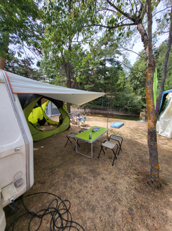

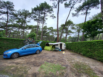

En cuanto a las cinchas que tu dices, en mi caso tengo un toldo Thule, pero la tela es como mas rigida es ditinto al tuyo...y compre esas cinchas de la misma marca (carisimas, creo que en aliexpress las hay mas baratas) porque donde se enganchan es un sitio especifico y asi no tenia problemas de compatibilidad...creo que en tu caso no son necesarias porque lo que tienes es un toldo playero o de verano y con un par de vientos tienes bastante. te pongo foto de lo mio para ver si es lo mismo que tu decias:
Para ese toldo playero del compañero, con vientos va sobrado.
Ver el archivos adjunto 4149163Ver el archivos adjunto 4149164
Exacto, eso es a lo que me refería!
