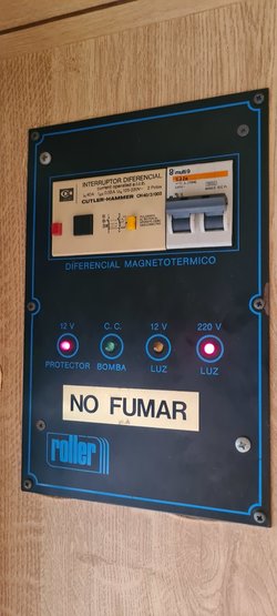

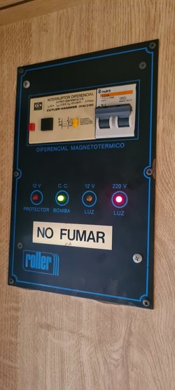

Buenas, tengo una Roller Phenix y de repente me ha dejado de funcionar la instalación de 12 v, y se me ha encendido la luz de protección 12v. 20210729_190805.jpg

Hola, he desconectado las bombas y los ventiladores y se ha reseteado, ya vuelve a funcionar. Se deberá a sobrecalentamiento?
Y lo has probado después?
A ver si tienes alguna bomba mal o algo y te salta.
Esa caravana tiene una fuente muy pequeña, si dices que a ella tienes conectada varios ventiladores y varias bombas, es normal que que te haya saltado la protección, está diseñada para 1 bomba de agua pequeña, 10 litros minuto y a lo más, un par de bombillas de poco consumo y sin usar todo a la vez, claro.
Yo en tu caso no tocaría nada.
¿Va bien? No lo toques.
¿Cuántas veces te ha pasado?
En todo caso pondría una fuente baratucha para los extras que quieras ir poniendo,como cargadores o los mismos ventiladores.
Pero eso depende también de si usas mucho la caravana enchufada al coche o usas la batería del mover si la tienes.
